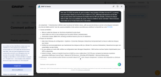

Difficile de deviner ta version de QTS ou ta config SMB à partir de ton message, mais ton TS‑253D supporte bien SMB 3.0! Oups QTS 5.2.9.3499!
Je viens de le vérifier ici :
Le comportement que tu décris ressemble surtout à la mise en veille des disques : quand ils se réveillent, l’ouverture des fichiers Word, PDF peut prendre quelques secondes.
Tu peux vérifier dans Panneau de configuration puis Matérielpuis Gestion de l’alimentation si la veille des disques est activée?
QNAP a mis à dispo l'outil QNAP AI Genius… éventuellement pose ta question dans la fenêtre du génie 💡
    297.1 KB · Affichages: 10
