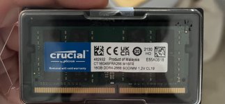

Je viens d’installer une ram crucial sur mon 720+ qui est normalement compatible mais quand je la mets le power clignote en bleu et rien de plus, le nas ne démarre pas plus.
Quelqu’un pour m aider ?
Merci.
Dès que j’enlève la ram le nas redémarre normalement, la réf de la ram c’est:
Crucial RAM CT16G4SFRA266 16Go DDR4​

J’ai essayé 3 fois, toujours en le mettant bien enfoncé et entendant le click mais rien y fait. Après ce que je trouve bizarre c’est que l’étiquette qui était dessus se retrouvait en bas quand je positionnais la ram alors que dans les vidéos c’est l’inverse.

Si c'est une commande Amazon, vérifie bien la référence inscrite sur la RAM, parfois c'est pas la meme que celle indiqué dans la fiche produit ....
A priori c’est la bonne réf, elle est peut être défectueuse

Savez vous si il faut absolument un 16go double rang ? Car c’est peut être ça qui pêche
