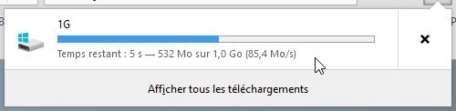

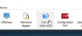

Fait ce test, branche un PC à la place ta TV et sur ta freebox va sur Paramètre puis Test de debit local
Sélectionne le fichier de 1Go et regarde à quel vitesse tu monte.
Cela va permettre déjà de voir si ton réseau est bon.
Ce que tu peux faire ensuite c'est mettre ce fichier de 1Go sur ton Nas et faire un copier / coller de ton Nas vers ton PC pour voir la aussi la vitesse réseau.
Fait déjà cela est revient vers nous.

Je viens de faire les tests que tu m'as suggérés en me branchant avec le même câble et à partir de la même prise RJ45 sur mon PC.
Ci-dessous les débits indiqués lors des transferts :
  • Test de débit sur le portail de ma Freebox mon débit oscille vers 70 Mo/s.
    Test de débit en copiant ce fichier sur le NAS, mon débit est à 100 Mo/s.
    Test de débit en copiant ce fichier à partir du NAS vers mon PC, mon débit oscille entre 95 et 100 Mo/s.
Ces débits me semblent satisfaisants et suffisants mais mon avis n'a aucun fondement juste une impression... :-?

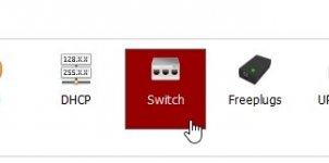

Ta Tv est connecté sur un port ETH de ta freebox c'est bien cela ?
Branche la et allume la et va sur ton ta freebox puis paramètres freebox ensuite passe en mode avancé et ensuite va sur switch et regarde le débit de connexion de la TV "Mode" et dit nous ce que tu as.
