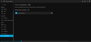

C'est curieux car un scan ne met à jour que ca qui a changé normalement; pour re-télécharger toutes les méta donné c'est une option à la demande.
Sur le mien, je ne vois qu'un réglage au niveau des taches planifiés : vérifié qu'il n'est pas sur 'au démarrage de l'application'.
Tu dois avoir un autre problème, vérifie tes logs :
