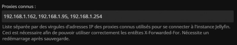

Sur le reverse proxy embarqué de Synology :
Quelques screen de la partie configuration réseau de l'appli :
Suis-je le seul dans ce cas là ?
Est-ce que l'un d'entre vous pourrait m'aiguiller ?

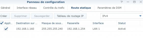

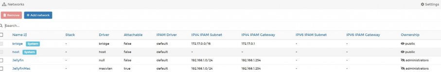

Hello !
Yes mais je suis passé par portainer pour le créer puis j’ai ajouté une route statique pour router le subnet 192.168.1.0/24 par la Gateway du routeur. Mais Je tenterais en passant par le tuto dans le week end !

Du coup j'ai voulu me passer du reverse proxy du Synology, j'ai dockerisé un nginx :
version: "3"
services:
  nginx:
    image: nginx:latest
    container_name: Nginx_Reverse_Proxy
    restart: unless-stopped
    mac_address: 02:42:ac:11:00:02
    networks:
      JellyfinMac:
        # Define a static ip for the container. The containter can be accessible by others devices on the LAN network with this IP.
        ipv4_address: 192.168.1.162
    volumes:
      - /volume1/docker/application/nginx/nginx.conf:/etc/nginx/conf.d/nginx.conf
      - /volume1/docker/application/nginx/certificat/:/etc/nginx/certificat/
      - /volume1/docker/application/nginx/log:/var/log/nginx/
    ports:
      - "443:443"
networks:
  JellyfinMac:
    external: true

En fait, je suis passé par l'interface de portainer pour la créer.
https://support.portainer.io/kb/art...nd-use-macvlan-with-docker-swarm-in-portainer
Puis j'ai crée une route statique au niveau du DSM
