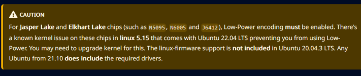

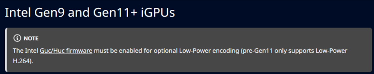

Une piste intéressante, ton CPU etant Jasper Lake
Que te donne la commande : ( a faire sur l'hote )
uname -a
et :
cat /etc/modprobe.d/i915.conf
cat /sys/kernel/debug/dri/0/gt/uc/guc_info
cat /sys/kernel/debug/dri/0/gt/uc/huc_info
mais aussi :
dmesg | grep -i guc

GuC firmware(s) can be downloaded from [URL]https://git.kernel.org/pub/scm/linux/kernel/git/firmware/linux-firmware.git/tree/i915[/URL]
J'avais deja vu cela, pour moi il faut que tu le DL et le place dans /lib/firmware/i915 mais je ne comprend pas quel fichier tu dois prendre.
Les premiers lettre représente le nom du CPU, pour toi c'est Jasper Lake
Donc surement un truc genre jpl, jsl, ... mais rien de ce genre de présent sur le depot.
Sans garanti, tu pourrai essayer de prendre la version Elkhart Lake, l'architeture iGPU semble similaire ( identique ? ) :
Puis tu fait :
cd /lib/firmware/i915
puis
wget https://git.kernel.org/pub/scm/linux/kernel/git/firmware/linux-firmware.git/plain/i915/kbl_guc_70.1.1.bin
puis
update-initramfs -u -k all
puis
update-grub
puis tu reboot
reboot
Puis apres le reboot, refait cela pour vérifier le fonctionnement :
mais aussi :
dmesg | grep -i guc
