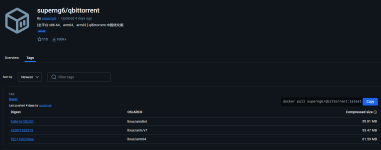

je viens de comprendre, en fait il essaye de recup : https://hub.docker.com/r/superng6/qbittorrentee
Mais aussi pas de armv7 dispo
Essaye son image normale : https://github.com/SuperNG6/docker-qbittorrent
    76.1 KB · Affichages: 2
Réactions: bret
c'est presque bon ! mais c'est vraiment du chinois :ROFLMAO: , pour le mot de passe :eek: ...j'ai trouvé le mot de passe dans les logs ,et hop en français (y)
