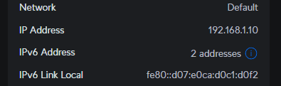

exemple info données par mon routeur pour mon PC
