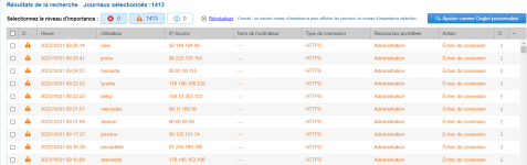

Depuis environ 2 semaines mon NAS QNAP subit des tentatives d'intrusion.
Cela a commencé par des tentatives de connexion sur le compte admin (compte désactivé chez moi).
Toutes les IP sont situées en France.
Qfirewall est activé avec blocage de toutes les IP hors France.
Maintenant depuis 2 jours, j'ai de nouvelles tentatives de connexion mais avec des comptes autre que admin (olive, jeanna, lyne, henriette ...)
Les IP sont toujours situées en France.
Pour quelques unes que j'ai analysé les IP sont associées à des NAP QNAP qui sont ouverts sur l'extérieur avec le port par défaut 8080.
Certains sont même accessible avec mot de passe par défaut admin/admin !
Comment se prémunir de ce genre d'attaque?
Des NAS zombie donc :(
Malheuresement, du moment que ton NAS est exposé, il n'y a pas de miracle. Il faut suivre les bonnes pratiques de sécurité, et il n'y a rien de plus a faire.
Si tu n'utilise pas le compte admin par défaut, et que tu utilise un pseudo avec un mot de passe fort, il n'arriverons pas a rentrer. Tu peux y rajouter le 2FA aussi.
Sinon il faut limiter l'exposition, par exemple, avec un acces externe uniquement depuis un VPN

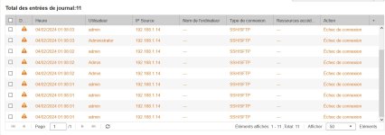

Je m'explique : j'utilise un QNAP TS-253 qui subit parfois des "vagues" de tentatives de connexion, la dernière cette nuit avec 11 tentatives :
Les différences par rapport au problème de zoul59 sont principalement les suivantes : les "attaques" viennent de mon réseau local et sont en SSH...
Le poste incriminé ici est un PC sous Windows (celui de ma femme). D'autres vagues ont déjà été détectées avec l'IP du PC de ma fille, également sous Windows.
Pour le moment, aucune intrusion réelle à déplorer, j'utilise un 2FA pour la connexion en admin, et ayant été victime de deadbolt il y a un peu plus de 2 ans, je procède régulièrement à des sauvegardes de mes données sur un disque externe.
Les PC qui semblent être à la source de ces tentatives sont mis à jour régulièrement et équipés d'un antivirus (avast gratuit... même si je sais que c'est loin d'être une assurance tous risques, ça a toujours suffi jusque là...). Le soft du NAS est lui aussi scrupuleusement mis à jour.
Quelle est votre analyse ? Existe-t-il un risque en dépit du 2FA ? Quelle(s) solution(s) pour me débarrasser de ces tentatives d'intrusion (autres que de mettre les PC des filles à la benne si possible 😅) ?
Merci !
Salut @Tifuk je pense qu'à ta place j'essaierais d'éradiquer le problème à la source en sauvegardant les données du poste incriminé et en réinstallant Windows. D'ici-là, si ce n'est pas encore fait, je changerais le port ssh.
Les mettre à la bennes, pas encore😁 mais réinstaller Windows est un minimum, et créer un compte utilisateur "non-admin" Windows à ta fille et ta femme pour commencer. Voir passer à Linux si c'est envisageable...
Changer le port ssh comme indiqué par Enrikir et bannir par qfirewall les adresses IP locales des pc windows infectés si ce sont bien des adresses IP fixes (attribition fixe par le dhcp du routeur).
Il est clair que les PC doivent-être contaminés . Déjà il faut déactivé admin et te creer un autre compte administrateur . Les autres utilisateurs doivent avoir chaqun un compte propre dans autre groupe qu'administrateur. Perso je laisse le SSH déactivé , je ne l'active que si besoin et j'ai également changé le n° de port
Pour ma part, j'ouvrirais l'observateur d'événement pour voir l'activité réseau et diagnostiquer l'origine de cette tentative.
D'autre part, je ferai une vérification de ce qui démarre sur le PC car il peut très bien s'agir d'un logiciel légitime qui tente plein de connexion.
L'outil Autoruns de Microsoft permet de voir tout ce qui démarre.
Commence par là.
Ensuite je changerai l'IP du NAS.
PS:
Un logiciel que je citerais pas m'a déjà fait 15k tentative en 1 journée suite à un mot de passe expiré ....
Moi je reinstallerais windows sur les PC et je ne donnerai pas les droits admin.
Interdiction aussi d'installer des logiciels/ jeux cracker et des applications venant d'internet sans mon accord.
Dis toi bien que ce qui font ces "crack" pour applications doivent trouver un moyen de se rémunéré, ( souvent en installant un rootkit ou une backdoor en même temps)
Puis as tu un anti-virus qui analyse régulièrement les postes ?
