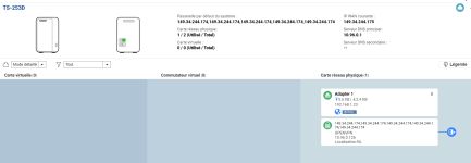

Dans la vue d'ensemble de réseau et commutateur , ton IP wan ne change pas celle du VPN ?
Oui, mon IP Wan est celle du serveur VPN et la passerelle par défaut apparait bien comme celle du VPN également:

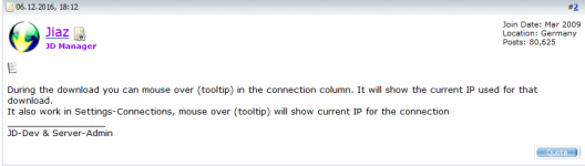

C'est un vieux post mais ....
Pendant le téléchargement, vous pouvez passer la souris sur (info-bulle) dans la colonne connexion. Elle affichera l'IP actuelle utilisée pour ce téléchargement.
Cela fonctionne également dans Paramètres-Connexions, le survol de la souris (infobulle) montrera l'IP actuelle pour la connexion.
