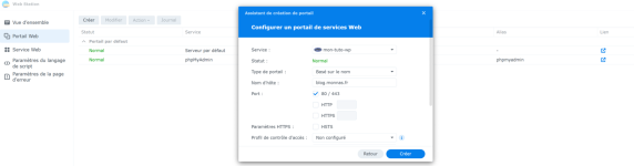

Peux tu envoyer une capture de web station sur cette partie

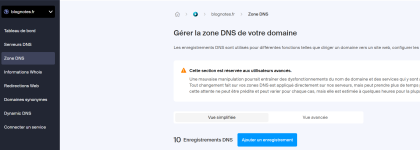

1.1. Chez ton registrar IONOS, tu as un NDD ex monndd.fr (qui correspond à ton wp, je suppose)
1.2. Tu retires la redirection

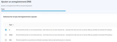

1.3. Tu vas dans le chapitre Zone de DNS (de ton Nom de Domaine) et, tu ajoutes un enregistrement (sans toucher à ceux déjà présents) de type A et inscrit ton ip publique de ta Box - ci après un exemple chez Infomaniak
à Source tu ne mets rien sauf si tu veux créer un sous domaine (ex monwp.ndd.fr)
à Valeur tu mets ton IP4 de ta Box (ici j'ai mis n'importe quoi)
et tu enregistres - c'est tout au niveau de ton registar
2.1. Sur ton Syno tu valides en SSL Certificat le NDD ou le sous domaine redirigé et en service tu mets en face monndd.fr = monndd.fr
2.2. Sur la console webstation Portail sur le nom = monndd.fr
voilà c'est tout

Grand très grand merci à toi j'ai enfin accès à la config :)
J'ai créé suivant tes instructions le A chez IONOS et là plus d'erreur 500 par contre une erreur de SSL du coup j'ai réalisé que je n'avais pas vraiment de certificat SSL attaché directement à monNDD (il était rattaché à mon certificat MonNAS.synology.me) j'ai du coup demandé un certificat Let's Encrypt pour monNDD que j'ai obtenu j'ai pointé mon NDD sur ce nouveau certificat et enfin petite relance de mon NAS et là une fois avoir rentré l'url de mnNDD j'ai obtenu cela :)
