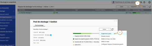

Alors j'ai bien crée un pool :

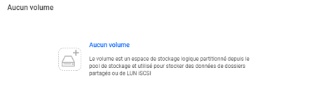

Si je souhaite réaliser un volume
je ne peux toujours pas utiliser mes 756.2GO "simplement"
Comment faire ? Je suis donc obligé d'utiliser volume léger volume lourd ??
Alors oui ! Car tu as fait un pool :)
Comme dit, le volume traditionnel se fait directement sur un groupe RAID, et non sur un pool.
Sur un pool ( qui est fait sur un groupe RAID ), c'est volume léger ou lourd
Sur un groupe RAID directement c'est volume tradi.
Si tu souhaite donc faire un volume tradi, supprime en 1er ton pool pour libérer les disques
puisque tu n'a aucun volume sur ce pool, il n'y aura pas de perte de données.

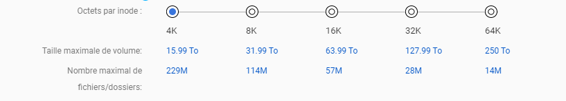

Ensuite retourne dans l'assistant de création de volume pour faire ton volume tradi
En général je laisse pas défaut ( 32K me semble ).
C'est un compromis a faire entre le nombre de fichier et la taille max du volume. Si c'est un volume qui n'est pas destiné a "grossir" mais a accueillir par contre beaucoup de petit fichier, une choix d'inode plus petit peut etre pertinent et inversement.
Il faut bien garder en tete que cela ne se modifie pas apres. Si par exemple tu choisi 4K avec une limitation a 16To pour le volume, c'est gravé dans le marbre. Meme si tu remplace les disques du groupe RAID pour des plus gros, pour dépasser 16To il te faudra alors supprimer le volume et le re-créer ( et donc sauvegarder l'ensemble des données ailleurs pendant la procédure ).
Ce qui veut dire que chaque fichier/dossier utilisera 32K sur le disque ?
Minimum oui, en fait il faut voir cela comme la taille d'un bloc, les fichiers sont eux constitué d'un ou plusieurs blocs.
Pour vulgariser :
Imaginons tu choisi 4K ( 4096 Bytes / inodes - 4 Ko ) :
Un fichier qui a un poids de 4Ko va utiliser 1 bloc soit ... 4Ko
Un fichier qui a un poids de 8Ko va utiliser 2 bloc soit ... 8Ko
Un fichier qui a un poids de 5Ko va utiliser 2 bloc aussi soit ... 8Ko
Un fichier qui a un poids de 32Ko va utiliser 8 bloc soit ... 32Ko
Un fichier qui a un poids de 62Ko va utiliser 16 bloc soit ... 64Ko
pareil pour 32K ( 32768 Bytes / inodes - 32 Ko ) :
Un fichier qui a un poids de 4Ko va utiliser 1 bloc soit ... 32Ko
Un fichier qui a un poids de 8Ko va utiliser 1 bloc soit ... 32Ko
Un fichier qui a un poids de 5Ko va utiliser 1 bloc aussi soit ... 32Ko
Un fichier qui a un poids de 32Ko va utiliser 1 bloc soit ... 32Ko
Un fichier qui a un poids de 62Ko va utiliser 2 bloc soit ... 64Ko
Pour un volume destiné a recevoir beaucoup de petits fichiers, comme par exemple les métadonnées de Plex ou Jellyfin, un réglage plus bas sera plus pertinent mais attention a la limite de taille possible du volume par la suite !. Pour un stockage destiné a recevoir uniquement des fichiers lourds comme des videos, un réglage haut sera plus pertinent.

Et il existe un outils pour voir quels sont la taille moyenne des mes fichiers ?
Probablement mais je n'ai pas de nom en tete ^^'
C'est pas pertinent comme recherche et gains de rapidité non ?
Pas énormément non. Pour les volumes hébergement principalement des bases de données, des métadonnées ... on va choisir du petit inodes. Pour le reste 32 ou 64K c'est très bien.
