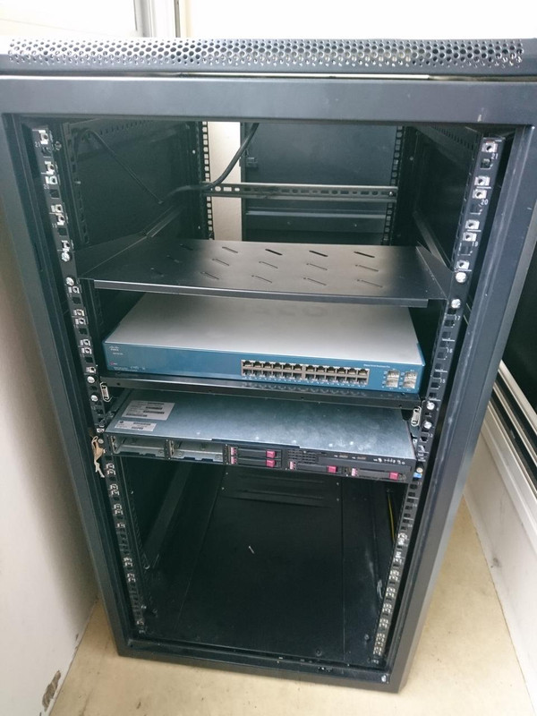

    Photo de la baie sans face avant ni arrière:
    [cacher]
    [/cacher]

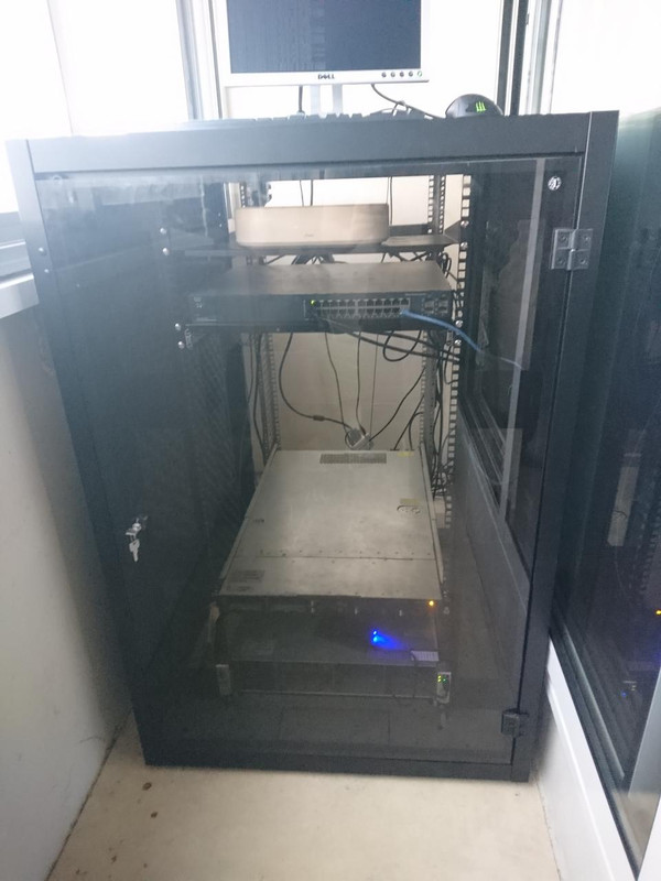

    Photo de la baie fermé:
    [cacher]
    [/cacher]

  • Nouvelle baie (actuelle, 800lx1000Lx1220h), avec 8 emplacements pour ventilateurs de 120mm avec 2 ventilateurs en 220v actuellement + module de déclenchement des ventilateurs par thermostat+ mousse phonique (rajouter par moi)sur les panneau latéraux et arrière.
    Photos de la baie:Edit du 02/10

    Photo de la baie face arrière absente:
    [cacher]
    [/cacher]

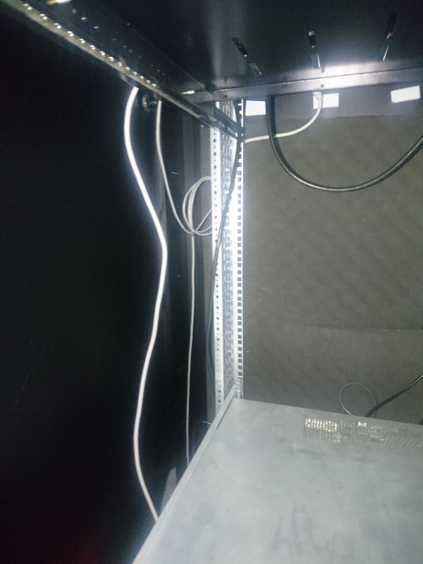

Voici des photos du dessous de ma baie et de l'intérieur, dsl pour la qualité, c'ets depuis mon tel et dans une zone non éclairer (le passage des cables n'est pas définitif)
[cacher=Dessous de la baie]
[/cacher]
[cacher=coté droit]
[/cacher]
[cacher=coté gauche]
[/cacher]
Je vais essayer de retrouvé les mousse que j'avais vu sur amazon et j'editerais pour te les link.
