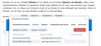

Je vais essayer de l’installer avec DOCKER, va juste falloir que je comprenne comment adapter le tuto de @FX Cachem pour un QNAP.
Pour le moment j'en suis là
Chez QNAP
Que veut dire "Monter le point" ?
Il faut tagger un dossier de l'hote ( du NAS ) , sur un dossier du conteneur. Afin de ne pas perdre la configuration en cas de reconfiguration du conteneur.
Aussi comme le dit @QoolBox , l'installaton de Adguard Home n'est pas aussi simple. Le port 53 étant le port par défaut pour les DNS, et il est deja utilisé par le NAS. Une solution consiste a placé le conteneur sur un macvlan, afin de lui attribuer une adresse IP autre que celle du NAS.
