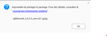

A chaque fois que je tente une installation, elle se lance installation 1%) pui s'arrête et j'ai un échec avec un message d'erreur : "Impossible de partager le package. Pour des détails, consulter le Journal des évènements système".

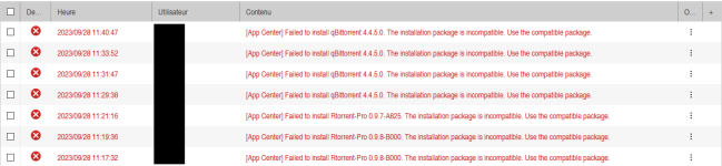

Lorsque j'essaie d'accéder au Journal des évènement, il n'y a aucune entrée, il est vide.

Merci pour le retour, j'ai tenté mais le résultat est identique. A priori ça viendrait de la compatibilité du package, pourtant je télécharge la version censée être compatible avec le NAS x31.
A priori la version x41 a l'air de s'installer, bizarre non ?

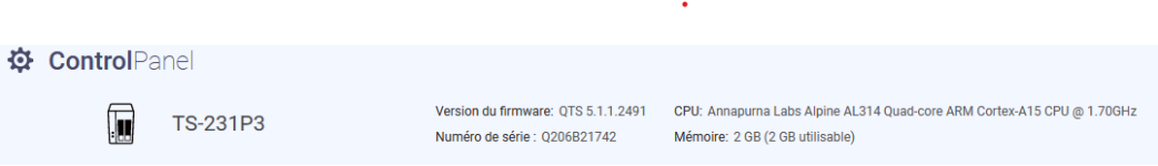

Effectivement, ton NAS étant un TS-231-P3, il possède un CPU AnnapurnaLabs quad-core Alpine AL314 à 1,7GHz à architecture ARM 32 bits.
C'est de l'ARMv7, ce cpu demande donc des paquets x41
