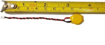

Ce n'est pas une pile de ce modèle - nous sommes là sur un BookPC Portable (sinon la manip serait déjà faite - j'en ai en réserve). J'ai commandé, comme indiqué + haut le modèle spécifique à cet appareil qui ressemble à :

Ah ok pas vu le lien, pas cher effectivement 4,25€, mais le cout de la livraison 2Xson prix!
c'est donc une petite batterie relié à un connecteur 2 broches?
Bien compris! Attendons l'arrivée de cette batterie pour tenter quelque chose! Bye(y)
