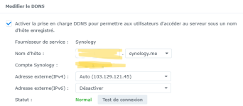

J’ai mis en place une adresse ip fixe interne ainsi qu’un protocole DDNS sur ma NAS comme suite :

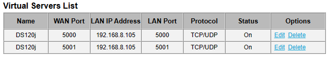

  • J’ai également ouvert les ports de ma box ;

J’apporte quelques précisions, j’ai également essayé de désactiver mon pare-feu et mis mon routeur en DMZ mais rien. J’ai également envoyé un mail à mon FAI pour savoir si cela ne serait pas un problème qui vient de chez eux, j’attends leur retour.

En 4g bien souvent la redirection des ports ne fonctionne pas.
Effectivement contacte ton Fai pour savoir si tu dispose d'une ip v4 full stack ( non partagée avec d'autres abonnés) mais en 4g c'est rarement le cas.

Pour information, j'ai eu un retour de mon FAI qui m'a confirmé que l'ouverture de port est impossible sur les box 4G.
