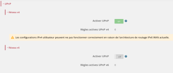

Lors de la configuration de ez-connect, je reçois cette fenêtre :
Il y a un logo d'attention avant les lignes "activer EZ-routeur" et "obtenir nanana". Il y a donc un soucis. Et je vois plus bas qu'il n'y a pas ou n'est pas activé UPnP/NAT-PMP. Or, en allant dans mon routeur, une box Red-Sfr, UPnP est activé :
Mes recherches m'indique que EZ-Connect utilise le réseau v4.
Mes demandent auprès des IA n'ont abouti à rien :
- faire des redirections de ports 443 avec l'adresse ip du NAS.
- faire un test avec le mode DMZ.
- désactivé les pare-feu du NAS et du routeur (pourtant désactivé par défaut).
- Il ne m'est pas possible de désactiver IPv6 mais je ne pense pas que ça a un lien avec ces soucis.
J'ai du mal à trouver la cause de tout ça. Je cherche encore mais je n'ai presque plus de solutions.
Du coup, pour le certificat Let's Encrypt, je crois comprendre qu'il faut un nom de domaine pour fonctionner. Or, comme EZ-Connect n'est pas ok à 100%, le nom de domaine que j'ai créé sous forme de "monmaschose-ezconnect.to" n'est pas validé. Et pas donc de certificat Let's Encrypt.
