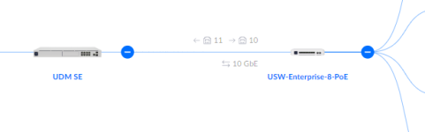

Dernière question, j''ai vu qu'il y avait un SFP+10 wan, est-ce qu'il peux être lan aussi ? grosso-modo j'aimerais avoir ma Freebox en mode routeur pour garder le wifi -> SFP+10gb -> UDM-SE console de gestion -> SFP+10gb -> USWPro-24 ?
L'UDM_SE à deux ports SFP+ (10 Gbits) un pour le WAN et un pour le LAN . Tu peux donc raccorder au port Lan SFP+ de l'UDM un switch en SFP+
C'est de cette manière que j'ai raccorder mon switch USW Entreprise 8-poe. Je les est relié par un câble DAC de 10Gtek.
Pour moi cela n'est pas une bonne idée , car ton réseau Wi-Fi sera sur un réseau différent : celui de la Freebox et pas celui du routeur .
L'idéal est d'avoir un AP unifi que tu pourra gérer à partir de la console et les clients Wi-Fi vont remonter dans le contrôleur .
