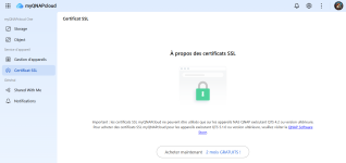

Pour faire fonctionner correctement N8N sur mon NAS, je dois me connecter en HTTPS
Bon... De l'activer (??) ne semble pas suffire.
Je suis allé jeter un coup d'œil sur MyqnapCloud :
ET bhé ?
Je comprend pas bien l'intérêt du SSL
Comment l'avoir sur mon NAS en local ??
Si je force par
Et avec HTTPS
J'ai cette erreur :
Merci pour votre aide !
Le certificat ssl c’est justement pour éviter ce message d’erreur.
Par contre ta capture d’écran parle d’achat du certificat, mais il existe plusieurs moyens d’avoir un certificat gratuit.
Ah et aussi le certificat sera lié à un nom de domaine, on ne peut pas créer un certificat pour une adresse ip, mais encore Qnap te permet d’avoir un nom de domaine gratuit.
