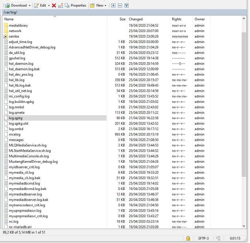

Je n'ai pas trouver de dossier Qkpg dans le dossier Sys (me tromperais-je de chemin?), par contre dans le var (la première idée que tu citais) voila ce que j'ai..
ok...desolé....du coup lorsque que jme connect, a la racine j'ai ca:
Et j'ai pourtant feuigner pas mal, et jvois pas de HDstation ?

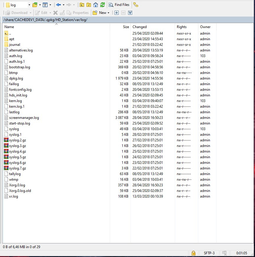

Cherche dans /share/CACHEDEV1_DATA/.qpkg/HD_Station/var/log
Attention, si tu ne vois pas le répertoire ".qpkg" qui est un répertoire caché, tu peux le taper directement dans WinSCP (avec un double-clic sur la barre bleue dans ta copie d'écran).
Il est posssible aussi que tes applis ne soient pas installées sous CACHEDEV1_DATA (c'est le chemin le plus courant),si tu ne trouves pas essayes sous un autre CACHEDEVx_DATA, selon ce qui existe sur ton NAS.
Un grand merci fbernard :bounce: effectivement la ligne fonctionne impec et me donne ceci:
Malheureusement pas de répertoire .qkpg :? J'ai essayer avec "CACHEDEVx_DATA" mais chemin invalide. J'ai regarder (au passage) pas mal de fichier log mais rien de très probant concernant mon pb malheureusement...je ne dois pas être au bonne endroit comme tu le pensais..
Désolé! Erreur de ma part, je n'avais pas fait affiché les dossier cachés :oops: ce qui me donne cela:
Mais je ne trouve pas grand chose dans les répertoire kodi, je n'ai pas trouver de log de crash ou autre.....
Et je me disais que "Peut-etre" HDstation pourrait avoir ce genre de log lorsqu'un .qkpg plante, mais je ne vois de spécifique à hdstation
La je rame sévère ....

t'y étais là .... :D
Quand j'indique "CACHEDEVx_DATA", le "x" est à remplacer par un chiffre en fonction du nom des volumes existants.
Comme dit Qoolbox, avec "1" tu y étais, il ne reste plus qu'à trier par date pour voir les fichiers récents et regarder dedans...
Merci Qoolbox et fbernard de vos réponses et soutient à mon problème ;)
Désolé il m'a fallut un peu de temps pour continuer...en plus il y a une maj de HDstation du coup meme en triant par date, les derniers modifiés etc..j'en ai ouvert un nombre incalculable :? mais rien...je n'ai pas réussi a trouver quoi que ce soit...
J'ai chercher dans ceux kodi, utiliser le mode débug, mais "je pense"(corrigé moi sinon n’hésitez pas) que lorsque ça plante comme ça gèle HDstation rien de ne s'inscrit dans les logs de plantage ou rapports. Lors de ma recherches je voyais bien sur les log les intalles de la nouvelles version du station (4.0.8), les apps que j’installais au jours le jours, etc..mais rien sur les plantages....j'ai chercher pas mal sur la toile aussi mais nada...Et pour finir, ce qui me dépite :( c'est que depuis la v4.0.8 le bug ne se présente plus....une seul fois depuis, et encore je venais de scrapper ma médiathèque en entier...Bon c'est pas plus mal, mal j'ai comme un gout inachevé quoi...
