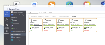

A ) Quand je le mets sur un dock USB sur le TS212. il voit 5 partitions (USBDISK1 , 2, 3, 4, 5) dont les 3 plus grosses ne sont pas montées. Il doit y avoir une couche RAID qui fout le boxon, puis-je m'en sortir ? SSH ? autre ?
Logiquement ,c'est la numéro 3 qui contient les données des volumes.

MAIS : le dock + Disque étant branché en USB sur le TS-212 pourquoi sous QTS dans FileStation et Control Panel je ne vois que 2 partitions montées sur 5 ? Puis-je monter les autres sous QTS ? Avec quoi ?
En fait ces partitions ne sont pas indiquées en EXT3. Je suppose qu'il y a une couche Raid/QTS ou bien ?
Et Oui EVO, on dirait bien que c'est la 3eme (USBDisk3) qui est la plus grosse et contient les data
