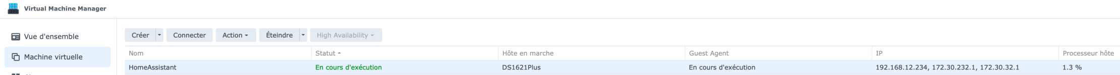

La VM n'affiche pas d'IP.
Mais d'après le tuto elle devrait s'afficher dans noVNC, c'est pas le cas?
Edit: je viens d'installer Home Assistant en VM sur un DS1621+ (Avec un CPU AMD) en suivant le tuto de maison et domotique. Ca fonctionne, tu as bien suivi toute les étapes, bien sélectionner UEFI et pas BIOS, pour le disque virtuel tu as bien sélectionné hais_ova...
