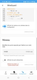

Bon j'ai fait une configuration minimale, mais elle fonctionne bien ;)
J'ai pu me connecter sur la VM HA avec son addon Wireguard ^^
Tout le traffic passe par le VPN, enfin je pense. En tout cas, la résolution DNS des domaines internes à mon LAN fonctionnent bien.
Solution validée.
Solution validée.

J'ai réussi à faire une connexion viable sur l'android de ma femme, mais il a fallu que je précise le port d'écoute dans la configuration, sinon la connexion VPN n'aboutissait pas.
