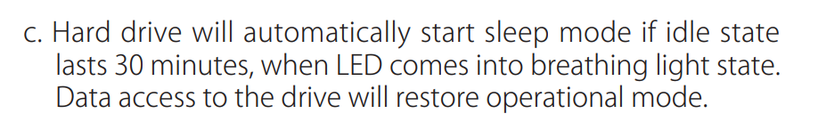

Par contre, après un certain temps d’inactivité, le boitier se met en veille. Je pense que c'est du au principe de fonctionnement du boitier (voir extrait de la documentation ci-dessous):
Lorsque le boitier passe en veille, il n'est plus reconnu par le NAS. Pour récupérer le disque dans DSM, il faut obligatoirement redémarrer le boitier manuellement.

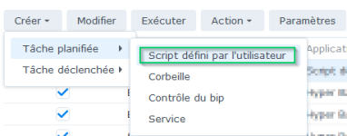

Voici une façon de créer une tache planifiée simple, listant le contenu de ton disque USB toutes les 20 minutes.
Pour cela va dans Panneau de configuration, puis Planificateur de taches.
-Sélectionne Tache planifiée puis Script défini par l'utilisateur.
Dans l'onglet Général ->
- Donne un nom a la tache, dans l'exemple c'est WakeUP
- Assigne un utilisateur (ayant les droits nécessaires), dans l'exemple techscan
Dans L'onglet Programmer
-Ton disque externe se met en veille toutes les 30 minutes -> sélectionne toutes les 20 minutes pour exécuter la tache.
Dans l'onglet Paramètres de taches
-Ajoute la commande
ls -alsh /volumeUSB1/usbshare
-Ajoute ton e-mail pour recevoir une alerte en cas d'erreur

Malheureusement ça n’a pas suffit, le disque continue à se déconnecter. Peut-être un script d’écriture pourrait avoir un impact?
Note ->
J'avais une erreur dans la syntaxe /volumeUSB1/usb/share au lieu de /volumeUSB1/usbshare (la capture d’écran est correcte.)
Peux tu controler si tu as utiliser la bonne syntaxe ?
Sinon, pour la création d'un fichier vide puis la suppression de ce fichier.
Remplace la commande
par
touch /volumeUSB1/usbshare/test.txt
rm /volumeUSB1/usbshare/test.txt
Note ->
par
