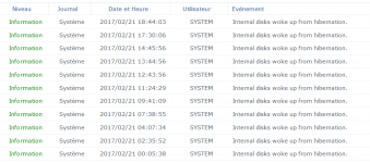

Non ce n'est pas l'anti-virus, l'analyse est programmée la nuit. J'ai coché les notifications d'hibernation, le NAS se réveille en pleine journée alors qu'il n'y a aucun utilisateur (fonctionne que sur le réseau interne).
Sur le réseau : box évidemment, 2 PC, TV, Ampli, box TV
Lors des réveils des DD tous ces appareils étaient en veille
Applis installées : Audio, Video, Photo, Notes, Anti-virus plus d'autres qui se sont installées automatiquement (de mémoire backup, cloud, transfert)
Ci-dessous une capture de la réactivation des DD alors que je n'ai fait aucune utilisation du NAS

il y a un délai d'1h en ce moment et quand on regarde la capture d'écran, il repasse à peine en hibernation que ça se réactive quasi immédiatement.

Bon après installation de la dernière version de DSM, les DD ne se réveillent que 4 à 5 fois par 24h (avec bien sur une inactivité totale sur le NAS).

Le journal d'hibernation enregistre la sortie d'hibernation, pas l'entrée. On ne peu pas en faire grand'chose. Possible d'enregistrer l'entrée en hibernation ?
