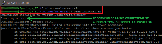

6.Je me suis mis dans le dossier Minecraft ( cd volume1/minecraft ) et j'ai préparé le JRE avec la commande suivante: sudo jre1.8.0_361/bin/java
Finalement, je ne lancerai plus un Java installé manuellement (comme j'ai fait la première fois) pour lancer le serveur minecraft car entre temps, j'ai installé un paquet Java via le centre de paquet (encore plus simple à utiliser dans notre cas).
7. Une fois l'installation du JRE terminée, j'ai enfin lancé l'installation du serveur Minecraft. Pour le lancer, j'ai utilisé la commande suivante dans Putty (toujours placé dans le dossier minecraft bien sûr) : java -Xmx2048M -Xms2048M -jar minecraft_server.jar nogui (j'ai choisi 2Gb de Ram pour mon serveur mais j'aurai pu mettre moins ou plus aussi).
A Savoir que la première fois, l'installation plantait (cas classique en installant un serveur Minecraft de diverses manières). C'est normal. Il y a quelques nouveaux fichiers qui apparaissent dans le répertoire mais l'installation est incomplète. J'ai donc édité le nouveau fichier eula.txt et transformé le fameux "false" à la fin en "true" (permettant de bien installer le serveur). J'ai pu relancer l'installation du serveur avec la même commande et obtenir cette fois une installation complète. D'ailleurs à la fin (même si c'est un peu long la première fois), le serveur est lancé et il fonctionne (j'ai testé direct de m'y connecter en jeu).

Quel est mon problème alors? Pourquoi ai-je besoin d'aide ou de conseils ?
Pour moi cette façon d'héberger un serveur sur mon NAS est presque parfaite! Ca fonctionne, c'est personnalisable à souhait, accessible etc... Mais il y a un mais! C'est ça que j'aimerai améliorer pour que cette méthode d'hébergement soit vraiment parfaite à mes yeux et j'ai besoin de conseils, avis, idées de personnes plus calées...
A chaque fois que je l'arrête, je lance mon serveur via SSH avec la même commande que celle utilisée pour installer le serveur ( java -Xmx2048M -Xms2048M -jar minecraft_server.jar nogui ). Les 2 premières fois, cette commande installe complétement le serveur dans notre dossier (et le configure etc). Ensuite quand tout est prêt, cette commande sert juste à "allumer" le serveur (avec les cartes, mods et droits déjà paramétrés avant).
Les inconvénients:
- C'est chiant de devoir ouvrir un éditeur SSH uniquement pour taper une commande qui sert juste à lancer le serveur! Je préfèrerai ne pas avoir à réactiver le SSH (désactivé par défaut hors utilisation) à chaque fois que je veux relancer le serveur.
- Un problème beaucoup plus génant est que si je ferme la fenêtre SSH où j'ai tapé la commande, ça ferme le serveur aussi. Donc pour faire des tests etc, c'est suffisant mais dans la pratique, c'est pas génial, d'où ce message! C'est surtout ce problème qu'il faut m'aider à régler (l'autre au dessus serait du bonus).
Ce que j'aimerai donc:
- J'aimerai que le serveur puisse rester aussi longtemps que je veux allumé (sans avoir besoin de laisser une fenêtre ouverte sur l'ordi ou le NAS). Même si je lance avec une commande, au moins qu'il ne se coupe plus si je ferme la fenêtre ensuite. Je vois pas l'intérêt d'héberger sur un serveur si je dois laisser mon pc allumé en gros.
J'ai pensé qu'avec une option nohup (ou un truc du genre dans la commande) je pourrai p'tet faire en sorte qu'une fois lancé mon serveur ne se coupe plus. Mais comme je suis pas un pro de l'Unix non plus, je sais pas comment faire ma cmd de lancement avec un "nohup" dedans. Si vous pouvez m'aider là dessus, ce serait déjà super!!!
- Sinon, j'aimerai savoir s'il est possible de créer un petit script (ou un genre de fichier executable (cliquable de mon ordi ou du NAS) qui permettrait en gros de lancer mon serveur sans taper de ligne de commande) et donc de ne pas avoir besoin d'une connexion SSH. Pas besoin de gérer la fermeture, je peux couper le serveur en OP sur le jeu. Je veux juste un moyen simplifié de le mettre en route...
Est ce donc faisable de créer un fichier qui sert juste à lancer mon serveur (contenant un raccourci de commande java (-Xmx2048M -Xms2048M -jar minecraft_server.jar nogui (avec ou sans le nohup)) pour lancer mon minecraft_server.jar comme je le fait à la main) mais en 1 simple clic (sans code) ?
