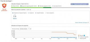

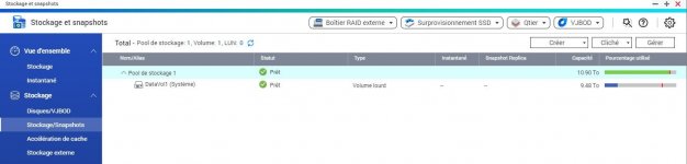

je viens d'installer un nas qnap (TS-x53b) en raid 5 avec 3 disques de 6 tera.
je pensais obtenir au moin 10 tera de stockage de libre pour mes medias mais quand je regarde les info je m'y perd un peu voir beaucoup !
si quelqu'un pourrais éclairer ma lanterne ce serait cool, j'ai mis 3 liens avec les photos des info.
dessus j'ai installer 1.5 tera de fichier multimedia uniquement
un grand merci d'avance

Visiblement, tu as 49.06 % (5.3 To) de ton volume qui ne sont pas alloués. Ça veut dire que tu n'en as formaté que 50.94 %.
Tu t'es peut-être un peu emmêlé entre pool et volume... :wink:
Mais ton Raid 5 fonctionne normalement. Avec 3 DD de 6To, tu disposes en théorie de 12 To moins une partition nécessaire au fonctionnement du NAS, ce qui te laisse 10.9 To.
Merci pour tes infos, avant je travaillais en raid 1 avec 2 disques, donc je savais ou j'en été et effectivement grâce à tes info je mis retrouve maintenant.
J'ai réaffecté l'espace libre et je pense que maintenant je suis bon !
Une bonne journée
