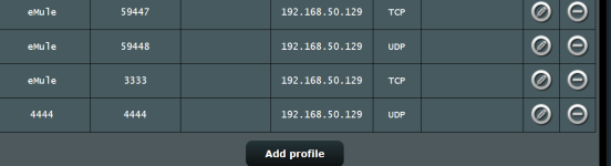

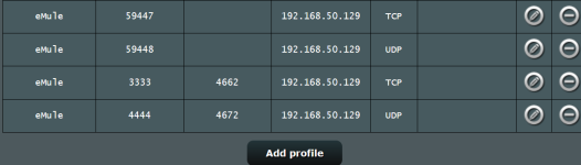

Je suis complètement perdu.
J'ai une config à peu près stable, je peux accéder à tout, mais comme je n'ai jamais réussi à configurer les ports pour eMule, j'ai pas mal galéré, et je crois que j'ai maintenant une configuration un peu trop "permissive" qui pourrait m'exposer (mon NAS ou mes autres périphériques sur mon LAN) à des expositions trop dangereuses.
Mon réseau est composé de trois éléments principaux:
- une box de mon opérateur qui me fournit un Wi-Fi secondaire pour mes petits périphériques "smart", ou en cas de panne de mon réseau principal
- un routeur Asus AX5400 (relié à la box par RJ45) qui me fournit mon wi-fi principal, étendu par un routeur en mode répéteur pour le jardin et un routeur Mesh pour mon labo d'électronique (le répéteur et le mesh sont ici hors sujet)
- mon NAS est branché directement (RJ45) sur ce routeur Asus AX5400
Comme je l'ai dit, j'ai pas mal farfouillé dans la gestion des ports sur les trois éléments (Box, Routeur AX5400 et NAS) et je vais les exposer ici en demandant à une bonne âme de les passer en revue. Il y a certainement des ports ouverts qui ne devraient pas l'être
192.162.50.1 = Routeur AX5400
192.162.50.129 = NAS
Au niveau BOX, onglet PORT MAPPING
Internal Port
OKYesNoneTCP467246724672192.168.50.1Any
OKYesNoneTCP471147114711192.168.50.1Any
OKYesNoneUDP467346734673192.168.50.1Any
OKYesNoneTCP466146614661192.168.50.1Any
OKYesNoneUDP466546654665192.168.50.1Any
OKYesNoneTCP-UDP566656665666192.168.50.1Any
OKYesNoneTCP-UDP566756675667192.168.50.1Any
OKYesNoneTCP443443443192.168.50.1AnyRedirection Reverse Proxy
OKYesNoneTCP280062800628006192.168.50.1AnyABB Portal
OKYesNoneTCP594475944759447192.168.50.1Any
OKYesNoneUDP594485944859448192.168.50.1Any
OKYesNoneTCP333333333333192.168.50.129Any

Au niveau BOX, onglet FIREWALL
Medium : All connection attempts coming from the WAN are rejected with the exception of those that have been authorized through port forwarding, DMZ or remote access configuration.
All Services initiated from the LAN are permitted.

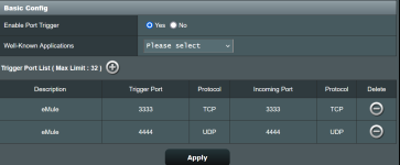

Modem ASUS AX5400
WAN - Port Trigger

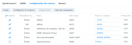

Au niveau du NAS:
Voilà..... Je ne m'en sors plus du tout
Je m'engage à faire un nouveau don au forum si on me tire de ce mauvais pas !!!! MERCI D'AVANCE !

Si j'ai bien compris tu as un routeur en DMZ derrière une Box.
Je n'utilise pas eMule (je ne savais même pas que cela existait encore 🤣) mais tu as le mode d'emploi ici :
Il semble n'y avoir que 2 ports à ouvrir.
Au niveau du NAS:
Tu fais une ouverture manuelle sur ton routeur et tu essaies de déclencher l'ouverture des ports sur DSM via le service UPnP (il y a la fonction sur ton routeur ?) :unsure:. Là je ne comprend pas tout ???

Au niveau du NAS:
Inutile d'utiliser l'onglet "Configuration du routeur" de DSM, d'autant plus si tu en as 2 à suivre, l'UPnP ne pourra pas fonctionner. Tu dois tout configurer manuellement 👷‍♂️
OK, je note, merci.
