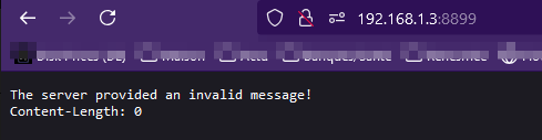

Sinon pour savoir si le serveur RTRR répond, dans un navigateur cest vérifiable via : http://<ip_nas>:8899, donc probablement pareil en ipv6 : http://[<ipv6_nas>]:8899
