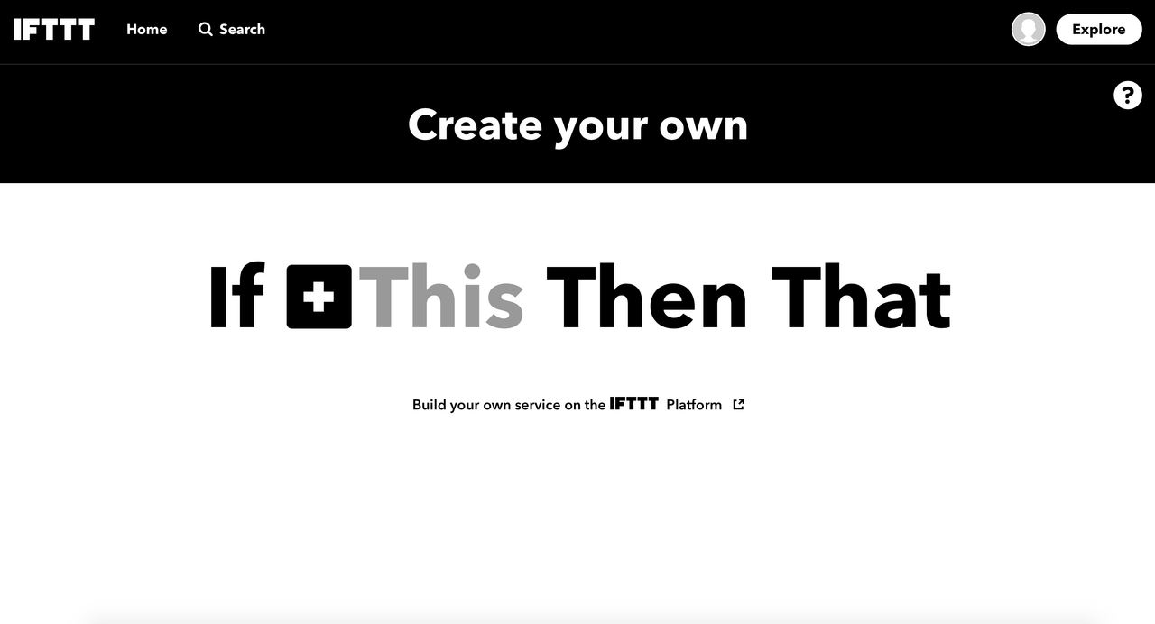

Une fois votre compte créé vous allez dans votre profil et vous allez dans "Create"
Ensuite vous appuyez sur le + à coté de "IF"

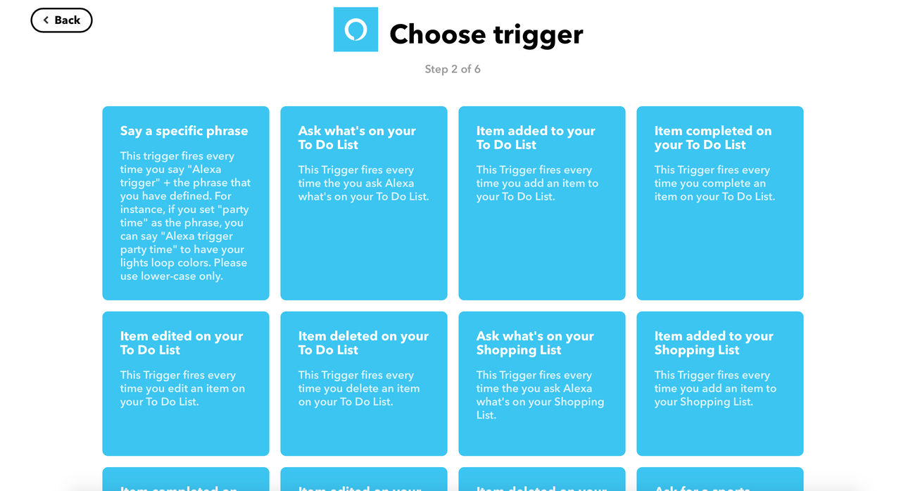

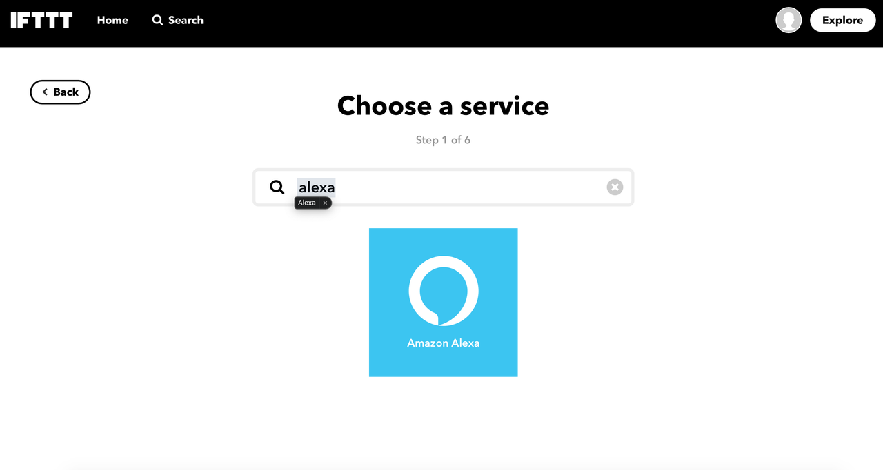

Vous tapez Alexa :

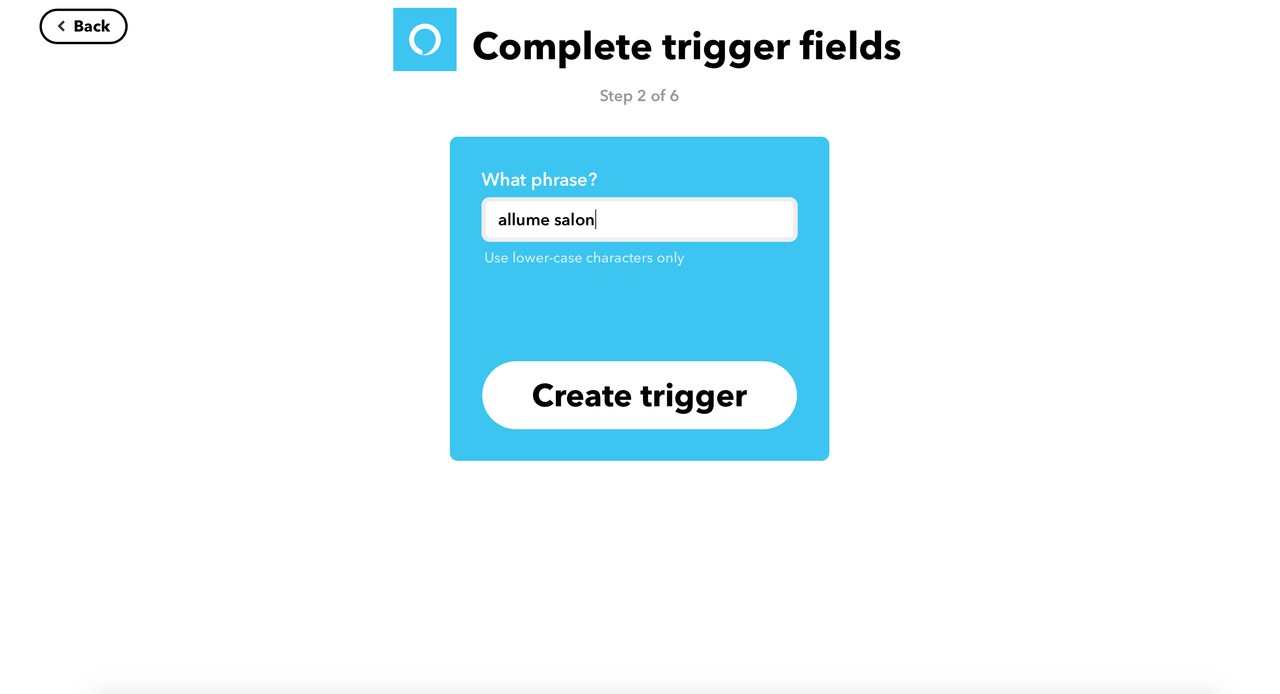

Vous sélectionnez "say a specific phrase" :
Vous écrivez la phrase que vous allez transmettre à Alexa là "allume Salon" :

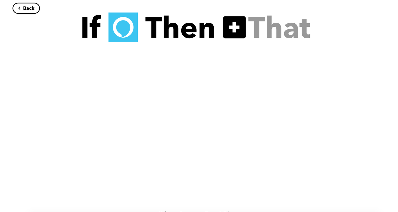

Vous appuyez ensuite sur le "+" entre "Then" et "That":

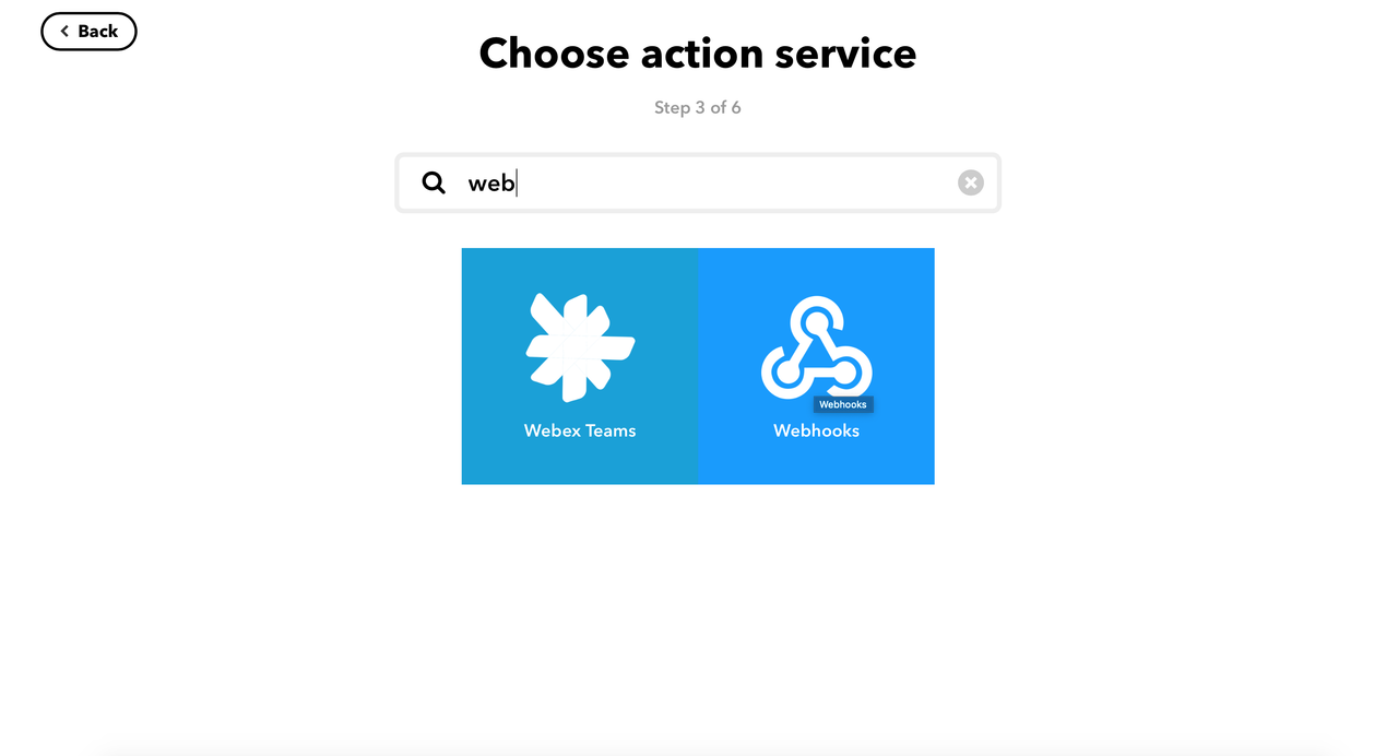

Vous tapez "Web" dans la barre de recherche et vous sélectionnez "Webhooks":
Vous n'avez pas le choix vous prenez "Make a web request":

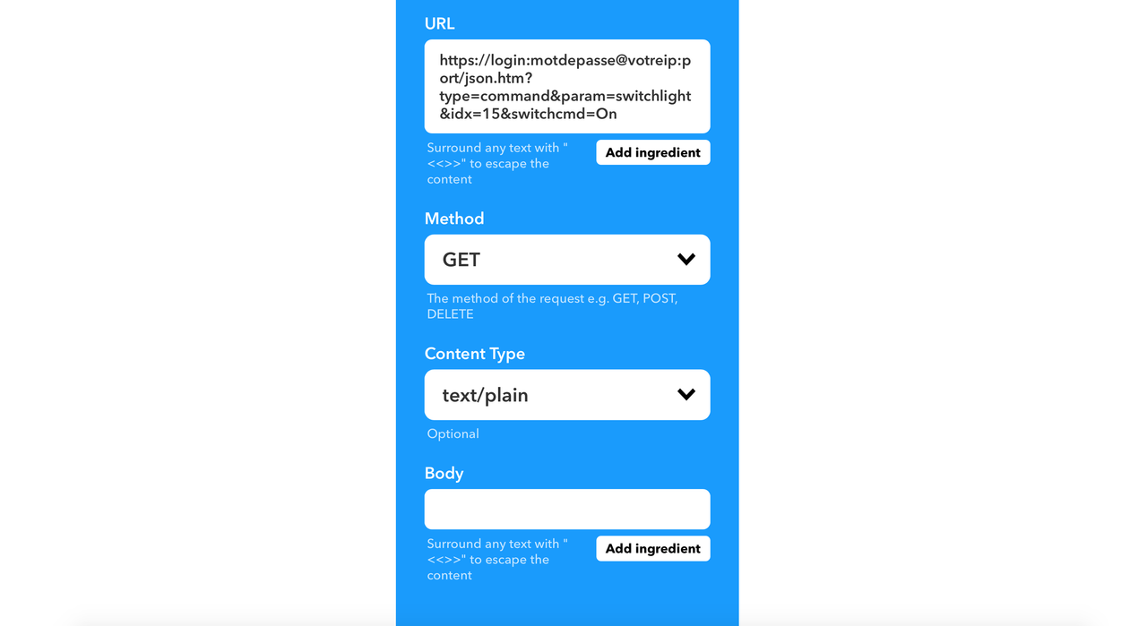

Et là vous mettez la commande à envoyer à Domoticz:
Vos identifiants de domoticz, j'ai créé un utilisateur "Alexa" avec juste accès aux matériels nécessaires. Votre Ip publique hein (pas de 192.168.x.x) le port utilisé (moi j'ai du modifié dans l'os de la Freebox Delta et renvoyer vers le 9980). Il faut bien identifier dans domoticz le numéro d'idx dans Réglages/dispositifs et ensuite passer la commande que vous souhaitez:
json.htm?type=command&param=switchlight&idx=15&switchcmd=Off (j'éteins la lumièredu idx 15
json.htm?type=command&param=switchlight&idx=24&switchcmd=On j'allume la lumière du idx 24.
Si tout se passe bien vous n'avez plus qu'à dire "Alexa déclenche allume salon", attention le mot déclenche est le mot qui permet d'aller chercher le script sur IFTTT.
