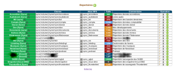

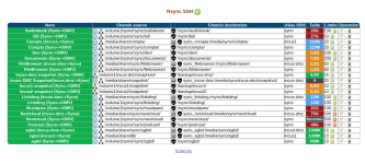

En parallèle : J'ai acheté un nouveau mini PC, qui est le cerveau central pour faire mes backup. Cette machine n'a aucun partage et n'accepte que les connections depuis mon poste de travail. J'y ai transféré mon interface Web de sécu/sauvegarde (dev perso) qui était hébergé sur mon NAS Syno qui est le nœud intermédiaire des sauvegardes de mon HomeLab.
Il a fallu que je refasse un peu de code (mon serveur est codé en PHP) car ma sauvegarde rsync via SSH ne fonctionne pas en remote vers remote. J'ai donc monté des partages NFS de mon Syno sur mon serveur de backup, mais comme mon partage NFS à l'attribut 'immutable', il a fallu que je rajoute un peu de config pour gérer tout cela (je vérifie intégrité et le nombre de modifications, je déverrouille, je lance rsync et je verrouille à nouveau). J'ai ajouté aussi la prise en charge de backup via 'plakar' (j'en avais parlé il y a peu de temps). J'en ai profité aussi pour rajouter quelques fonctionnalités.
Voilà quelques écrans :
