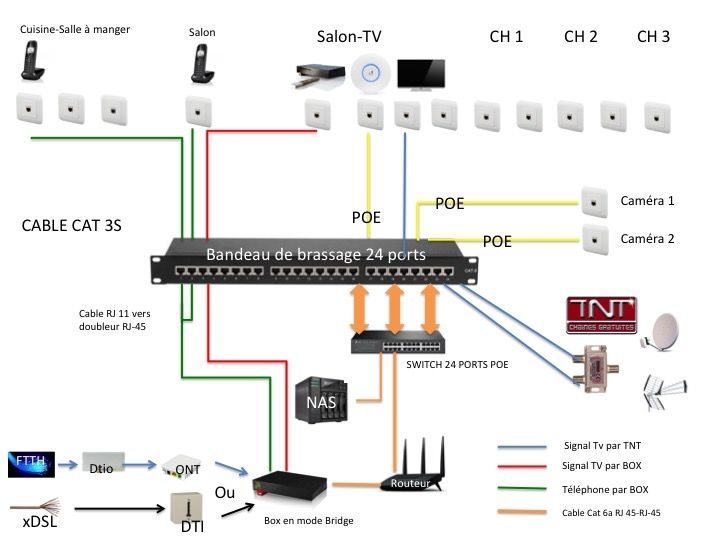

Voilà j'avance un peu, un plan est en approche. Je le posterai prochainement.
Je sais déjà que j'aurais besoin d'un switch 24 ports. Un nouveau routeur. J'ai des questions sur ses deux éléments.
Le routeur: Lequel me conseillez-vous? Sachant que le routeur sera dans la baie de brassage, qui sera dans la cave. Le wifi ne sera pas ça priorité. Je compte installé 1 ou 2 bornes WIFI dans les étages supérieurs.

Sinon voici un premier brouillon de schéma VDI, je n'ai pas mis toutes les prises RJ 45 (en tout 22 de prévu), les prises RJ45 seront bien sûr toutes connectées au réseau afin d'avoir accès au net et à tous ce qui est connecté au réseau (NAS, Imprimante etc...). N'hésitez pas à donner votre avis.
Du coup pour le switch, tu peux aussi prendre un plus gros non poe et un petit avec au minimum 4 ports en POE. Manageable pour le petit également si tu voulais mettre les caméras sur un Vlan particulier. Mais en terme de coup ça sera plus ou moins similaire avec un équipement supplémentaire (c'était le constat que je m'étais fait lors de l'achat des pièces).
Et pour l'installation, ça me parait bien.
