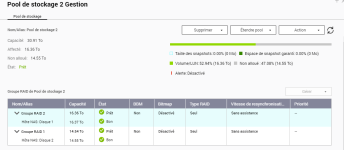

Voila le message. Je doit supprimer le disque de 18TO sa je peux pas
Le volume 16TO est lui bien supprimé, mais quand je veux faire supprimer pool il veux me supprimer les 18TO.
Tu as sélectionné les deux pool.
"Nom/alias" groupe raid 2 et groupe raid 1.
Faut que tu en sélectionne que le bon.

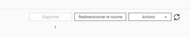

supprime ton volume Mince 16TB
sélectionne ton volume de volume de 18TB > Gérer > étendre volume
tu pourras étendre ton volume système avec la capacité disponible sur ton pool (espace gris)
Après 3h de recherche j'ai trouvé c'est redimensionner le volume. Etendre c'est dans le pool a pas confondre.
