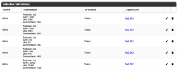

Depuis hier j ai une freebox Pop et la rien ne va plu, ai bien ouvert les ports mais impossible d acceder a mon Nas et plex depuis l exterieur et meme depuis chrome chez moi

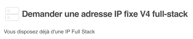

hier ai fait la demande d une ipv4 fullstack

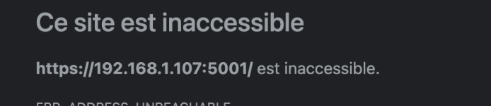

J ai fait ce que tu m as dit
y a du mieux et du moins bien
mieux : j ai acces a plex depuis chrome sur mon mac
moins bien : ai plus acces a mon nas depuis chrome
C'est que le nas fonctionne :)
Quelle est l'adresse locale de ton Nas (voir sur ta box) ?
si c'est 192.162.1.43:5000 (tu as mis le port) ?
Si c'est le cache du navigateur (chrome) - enlève le cache (ou redémarre le PC) ou utilises un autre navigateur.
Panneau de conf -> Réseau -> Général
Vérifier la passerelle quand tu auras accès au Nas

Enlève (si tu es en local, ce que je suppose) sur ta Box/routeur les redirections des ports (tu les réaffecteras après).
A savoir, que le port (vu que tu as gardé la conf d'origine) 5000 n'a pas à être ouvert seul le 5001 à mettre,
Le port 80 non plus (sauf le temps d'un renoulement de certif NDD)
Pas besoin non plus du 32400 de Plex (c'est un port local et détermine automatiquement le https via UPnP).
