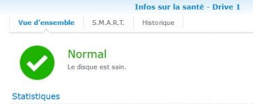

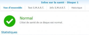

Dans la fonction "infos sur la santé" de chaque disque dur, l'onglet "Infos SMART" a disparu. Je n'ai pas trouvé de paramétrage pour accéder à ces informations
Je ne comprends pas pourquoi ces informations ne sont plus accessibles, car elles me semblent nécessaire pour suivre l'évolution des disques
Avant sur un DS916+II : VersionDSM6.2.1-23824-6.JPG
Après sur un DS918+ : VersionDSM6.2.2-24922.JPG
J'ai mis à jour un NAS DS916J et j'observe la même suppression d'informations :shock:

Et en cliquant sur détail tout à la fin ?
Ce n'est pas les informations smart ?

Autre coquetterie de l'interface DSM 6.2.2-24922
La traduction en français s'est dégradée par rapport à la version précédente :
Toujours sur la page état de santé
Après configuration en anglais, c'est plus "lisible"
Avec la version DSM 6.2.1-23824-6 en français
La version anglaise de DSM 6.2.1-23824-6 est comparable la version DSM 6.2.2-24922
Le statut SMART a aussi été supprimé !
