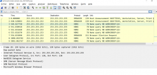

Depuis hier je constate une activité rejetée par le firewall du NAS mais je ne sais pas à quoi cela correspond. Suite à Qlocker je l'ai configuré en "Subnets Only" pour privilégier les accès locaux uniquement.
J'ai fait une capture avec QuFirewall et l'ai analysée avec Wireshark. Le résulat en PJ : que des couples IP source/destination 253.253.253.253 // 253.253.253.255 sur les ports 137 ou 138 avec les protocoles NBNS ou BROWSER.

J'ai la même chose (ip 253.253.253.253) avec un hostname qui n'est pas "WORKGROUP" mais qui correspond au nom de ma station météo NETATMO

Ok. Très étrange. En fouillant un peu sur le net j’ai vu qqs posts équivalents (USA et Chine). Je suppose que c’est un excès de zèle de Qufirewall suite à une mise à jour mais un peu pénible de recevoir des alertes pour excès de paquets en défaut. A moins de changer la règle pour autoriser cette IP.
Bah en fait pour moi, c'est mon relai Homekit (le homepod) qui génère toutes ces requetes.
Pb depuis la derniere MAJ du NAS
