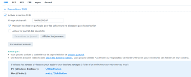

regardez si dans panneau de configuration/service de fichier/paramètre avancé que vous ayez ceci :
videz le cache au cas où, en plus du smb2 et smb3. (le smb1 est rarement utilisé sauf pour les lecteurs multimédias

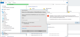

si on pouvait avoir une copie d'écran de l'erreur affiché serait un plus
Bon, j'ai fait tout les test; pareil!
Voici les capture d'écran:

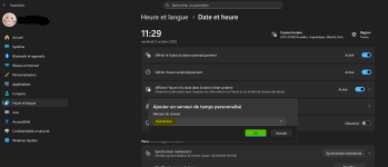

essayez de synchroniser les heures des pc sur celle du nas en activant le service ntp et en dirigeant la synchronisation du pc vers le nas
ici, vous avez bien accès au nas (on le voit dans l'explorateur de fichier), c'est un problème d'identification, par exemple, accent, caractères spéciaux mis dans pseudo ou mot de passe sur dsm et pas mis lors de l'identification dans l'explorateur windows. Pour être sur du pseudo et mot de passe en cas d'utilisation de certains caractères, utilisez le navigateur web pour récupérer le pseudo et mot de passe, faite un copier/coller pour les deux.
Pour activer le service synchro heure sur le nass, ca se passe ici :
Sur le pc :
bouton droit de la sourie sur l'heure puis régler date et heure
