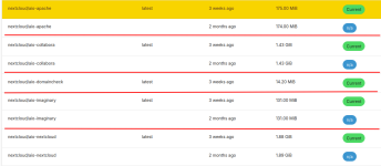

sur mon NAS DIY sous OMV 7, j'ai testé divers fichiers compose en fonction de mes besoins pour me faire le system qui me convient.
Nextcloud VS Nextcloud AIO, Syncthing, Jellyfin, Duplicaty etc. etc.
Les services installés via docker compose (celui de OMV extra) ont été supprimés ne me convenant pas.
En allant checker les version de mes images, je me suis rendu compte que certaines étaient toujours présentes malgré une suppression de docker.
ET en allant sur le serveur, ils sont fonctionnels.
Je pensais que supprimer depuis "compose/files" et "prune" serait suffisant.
Mais il semblerait que non.
Auriez vous une idée de comment procéder pour les arrêter et les supprimer complètement.
Et éventuellement me communiquer la bonne façon de faire lorsque je veux supprimer proprement un docker/compose.
Je vous joints un fichiers avec pas mal d'image que je pensais désinstallées...
Merci beaucoup.

Je pense avoir trouvé,
je liste en ssh mes images
docker ps -a
J'éteins ce que je souhaite:
docker stop syncthing
Je supprime ce que je souhaite:
docker rm syncthing
Après, Nextcloud semble avoir pas mal d'images additionnelles, et qui n'ont pas été mise à jour (étonnament).
Est-ce selon vous la bonne façon de faire?
Merci beaucoup.
Yoh
[EDIT]: J'ai donc réussi à faire pas mal de chose dans mon nettoyage, mais j'ai plusieurs images en double dont la seconde est marquée n/a.
Les dates sont différentes. Lorsque j'essaie de supprimer la plus vielle, j'obtiens une erreur 500 (screen).
J'ai essayé en arrêtant tous mes fichier compose (via GUI ouo ssh) sans succès.
Si vous avez une idée, je suis preneur!!
