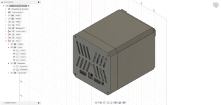

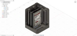

Pour l'extension des disques, je pense m'orienter vers un Rack HDD simple, mais ventilé.
Et construire un pseudo boîtier extension externe. Éventuellement imprimée en 3D.
