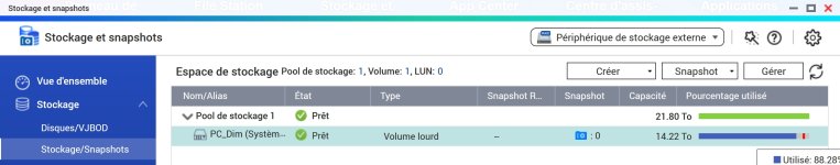

J'ai récemment ajouté un 4e disque 8 To (aux 3 autres de même capacité) dans mon QNAP.
Le pool de stockage indique une capacité de 21.8 To.
Mon seul volume lourd fait 14.22 To et je voudrais l'étendre au max de capacité (car je ne fais pas de snapshot).
Voilà comment j'essaie de le faire :
1. Je clique sur le bouton Gérer
2. Je clique sur le bouton Action/Redimensionner le volume
3. Sur la fenêtre qui apparaît, je choisis Définir sur max, je clique sur Valider, mais rien ne se passe ; notez que même quand je mets une valeur inférieure (par ex 18000 Go), rien ne se passe
Comment dois-je procéder svp ?

Ta procédure est bonne.
Fait peut etre une vérification du système de fichier avant.si cela ne change rien, il va falloir passer par un ticket au support pour faire cela manuellement 😉
