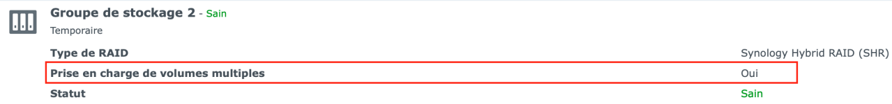

Avec DSM7 tous les groupes de stockages sont en volumes multiples, donc pas de soucis, il suffira de créer un ou plusieurs autres Volumes (a noter avec les NAS compatibles, il peuvent être en EXT4 et BTRFS sur le même groupe de Stockage)
Avec DSM6, c’est plus complexe, seul les groupe de stockages en SHR peuvent être convertis après. Pour les autres si ils sont en volume unique, il faudra les supprimer, puis les recréer en Groupe de Stockage à Volume multiples.

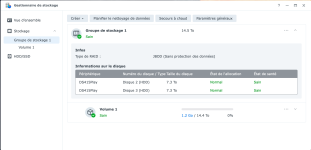

Par exemple pour illustrer avec un DS415Play limité à « 16To ».
Création d’un Groupe de stockage en JOBD avec 2*8 TB, on a 14894 Gio soit 14.5 Tio de disponible, donc en dessous de la limite:
Capture d’écran 2022-01-01 à 15.56.36.pngCapture d’écran 2022-01-01 à 15.57.14.png

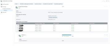

Puis ajout d’un autre disque de 2 TB, pour avoir 18 TB soit environ 16.4 Tio et donc on dépasse la limitation.
Capture d’écran 2022-01-01 à 17.08.56.pngCapture d’écran 2022-01-01 à 17.09.26.png
Puis agrandissement du 1er volume au maximum et création d’un 2nd volume avec le reste soit 371 Gio, c'est pour l'exemple, dans la réalité il faudrait sans doute mieux répartir plus équitablement les volumes, a noter qu'on ne peut pas réduire la taille d'un volume :
Capture d’écran 2022-01-01 à 17.16.56.pngCapture d’écran 2022-01-01 à 17.11.03.png
