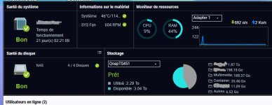

Je viens de supprimer un dossier de 11,8 Go dans le dossier "Multimédia".
J'ai vidé la corbeille mais en passant par mon "Tableau de bord" et l'encart "Stockage" je ne vois pas de différence de taille entre avant et après. Ni dans le camembert, ni dans la capacité indiquée par le dossier "Multimédia".
Y a-t-il une autre intervention à faire pour avoir ce tableau à jour ?

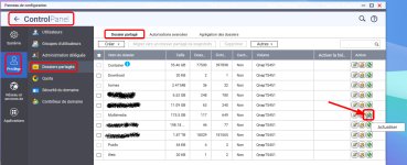

Bon bin, à force d'avoir cherché j'ai trouvé quelque chose.
Dans "ControlPanel" aller dans "Privilège" puis "Dossiers partagés".
Sous l'onglet "Dossier partagé" cliquer sur l'icône "Actualiser" du dossier pour rafraichir les données.
Il est dommage que cette action ne se fasse pas automatiquement :rolleyes:
Elle ce fait automatiquement mais de mémoire une fois / 24h
On peux effectivement forcer cela via l'onglet des dossiers partagés.
L'indexation des dossiers /fichiers est assez consommateur de ressources, une actualisation régulière serait problématique au niveau ressource surtout sur les systèmes a faible CPU et/ou a forts nombre de fichiers.
