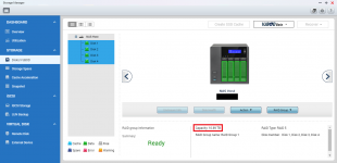

Salut les amis!
Je viens enfin de recevoir mon deuxième NAS (un TS-453A) que j'ai embourré avec 4 disques WD Red à 4To et 16Go de RAM. :D

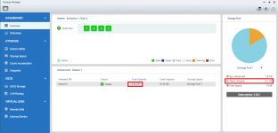

J'ai donc créé un volume RAID 5 mais au lieu de me retrouver avec 12To à disposition, je m'en trouve que 10.89.
Pourquoi? quoi faire? qu'est-ce que c'est d'ailleurs le choix entre "thick volume" et "slim volume"? Lequel choisir?

Je ne vois rien d’anormal dans l'espace disque qu'il te reste en raid 5.
4TB par disque donnent environ 3,64TB utiles (vive le marketing)
4(-1)x3,64 = 10.92TB au total auquel il faut retirer les besoins de l'OS du NAS.
http://www.dr-lex.be/info-stuff/bytecalc.html
Pour le reste je te conseille le volume épais sauf si tu comptes jouer souvent avec la capacité des volumes (à ce moment là : léger)

OK, merci effectivement ça fait du sens.
