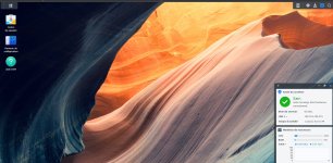

J'ai eu un problème avec VMM: impossible de me connecter à ma VM, qui disait consommer 0 de mémoire alors que la page d'accueil de DSM disait que 16Go était occupés, ce qui est normal vu que je lui alloue 16Go.
Impossible de redémarrer le NAS, et impossible de l'éteindre depuis l'interface DSM: donc obligé d'y aller "à la sauvage" en appuyant longuement sur le bouton M/A.

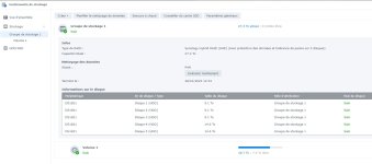

Le NAS (Btrfs en SH2) a redémarré et tout semble parfait désormais, il affiche "sain" de partout: sur la page d'accueil DSM ainsi que dans le Gestionnaire de Stockage.

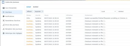

MAIS j'ai une notification m'informant d'une "erreur sur la somme de contrôle", qui figure également dans les journaux: voir les 2 captures écrans ci-jointe.
Que puis-je faire ? car le Groupe de Stockage affiche "Sain" et je ne vois nulle part une option "réparer" comme c'est le cas lors d'un changement de disque.
Execute un nettoyage des données.
Sur la 3ème capture.
J'y avais pensé mais j'étais un peu "craintif"...
Est-ce que je peux le faire avec ma V.M. qui tourne ?
Oui, le nettoyage des données va en fait recalculer les bits de parité du raid.

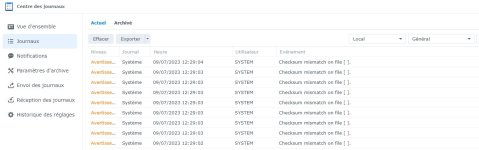

Par contre il a détecté une erreur de somme de contrôle (icône en haut à droite) qui me dit ça:
Mais quand je vais consulter le journal comme suggéré, je ne vois pas de quel fichier il s'agit, puisque voilà ce que me dit le journal:
pas de nom de fichier pouvant m'indiquer de quel fichier il s'agit, et que je pourrais éventuellement essayer de restaurer.
De toute façon les fichiers système ne pouvant pas être sauvegardés par HyperBackup (sauf erreur de ma part), je ne vois pas ce que je pourrais faire.
Le statut "sain" est toujours affiché.
Qu'en penses-tu ?
Merci pour le temps que tu m'accordes depuis le début !
Attend la fin puis il faudra voir le résultat.
Ensuite essaie aléatoirement d'ouvrir les fichiers les plus importants.
Ce problème doit être sur les fichiers en cours d'écriture au moment de la coupure du NAS.
Il se passe quoi si tu cliques sur "ici" ?

Sinon le journal me dit qu'il a fini les "fichiers système sur Volume 1", mais la tâche est toujours en cours à 44%: peut-être cela signifie-t-il qu'il a corrigé les erreurs trouvées sur les fichiers Système (ou plutôt le nettoyage, mais les éventuelles erreurs sont-elles toujours là ??), et qu'il continue avec les données ???
Voici la capture écran du journal:
Sur la première capture.
Le détail de l'événement.
Effectivement une fois les fichiers système fait, il scanne tous les fichiers et tente la réparation.
Pour être sur une fois finie, tu peux redémarrer le NAS et lancer une nouvelle fois le nettoyage.

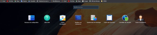

Sur l'accueil de DSM, certains icones ont disparu (comme Virtual Machine Manager), HyperBackup et d'autres:
et quand je clique en haut à gauche sur le logo avec des petits carrés, là aussi je ne retrouve que certains icônes et il en manque beaucoup:
dont toujours Virtual Machine Manager... (mais pas que).
Ce qui m'ennuie car ma VM est une VM Windows, et si je dois la réinstaller, pas sûr que ma licence puisse se réactiver ! je ne sais pas si je retrouverai VMM après redémarrage, ni les autres icônes non plus...
je ne vois pas pourquoi des icônes ont disparu, ça m'inquiète ça !
Regarde dans le centre de paquets si il y a pas une mise à jour requise.

Ensuite je l'ai rallumé et il a booté normalement: le voyant bleu ne clignote plus (il est fixe) et le Synology Assistant le détecte comme "prêt", je peux donc m'y connecter. Certes il m'a dit que je l'avais arrêté à la sauvage, mais bon, il n'y avait aucun autre moyen.
J'ai également retrouvé tous mes icônes du bureau, dont VMM et HyberBackup.
VMM démarre correctement, il me semble qu'il est un peu plus long à se réserver ses 16Go, mais je rêve peut-être, et la VM Windows démarre parfaitement.
HyperBackup est également revenu avec les autres icônes du bureau DSM, et toutes mes tâches automatisées de sauvegardes vers mon autre NAS sont présentes et réussies.
