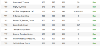

voici les données du HD 4:
Dois je lancer un test complet?

Tu peux essayer :) le SMART semble bien , même si malheureusement il y a certaines valeurs chez Seagate que je ne sais pas interpréter.
Il a une paire de nombre d'heures en tout cas !
