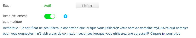

J'ai réactivé My DDNS que j'avais désactivé (je ne me connecte qu'en local pour le moment, le pare-feu est configuré pour un accès local uniquement), et j'ai renouvelé le certificat Let's Encrypt.
A présent je peux me reconnecter avec Mozilla mais j'obtiens ce message de sécurité :
Les sites web justifient leur identité par des certificats. Firefox ne fait pas confiance à ce site, car il utilise un certificat qui n’est pas valide pour 192.***.*.**:*****. Le certificat n’est valide que pour ***.myqnapcloud.com.
Code d’erreur : SSL_ERROR_BAD_CERT_DOMAIN
La page du certificat SSL précise
Comment continuer à me connecter en local avec QFinder ou l'adresse IP sans ce message d'erreur ?
