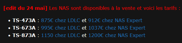

TS-873A , plus abordable mais avec un cpu V1500B, pas de 10Gbps mais des extensions PCIe
1.300€ c'est nettement moins cher, mais il est déjà très ancien : donc sa pérénnnité est plus qu'hypothétique.

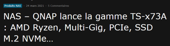

Saviez-vous comment sont classés les NAS chez QNAP ??
pour connaître l'année de sortie ...
Chez Syno, les 2 derniers chiffres donnent l'année de sortie (par exemple DS1821 --> modèle 2021), ce qui permet de se faire une idée de l'âge du modèle, mais chez QNAP je ne sais plus....
Oui, plus ancien c'est vrai. Mais encore très vendu . QTS 5.2 est annoncé MAJ jusqu'en 2029 mini , c'est beaucoup ... et pas beaucoup 😅 Mais on va dire que tu es sur d'etre au grand mini tranquille jusque la.
Alors la, j’espère que tu es bien assis sur ton siège 😂
Bon je rigole, mais chez QNAP c'est pas aussi simple que avec Syno. Le mieux reste de regarder les articles de dispo d'annonce sur internet , par exemple pour le TS-473A , une recherche DuckDuck, et hop https://duckduckgo.com/?q=TS-873A+cachem&t=ffab&ia=web
Avec en fin d'article :
Donc on voit que le TS-473A est sortie en mai 2021 ( un petit moment donc :p )
Pour ce qui est des références , ceci est intéressant : https://www.cachem.fr/references-nas/

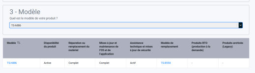

J'ai vu qu'il apparaît sur la page "End Of Life" de QNAP: https://www.qnapworks.com/QNAP-EOL.asp
et j'ai donc envpyé une question à QNAP pour savoir la date de son remplacement.

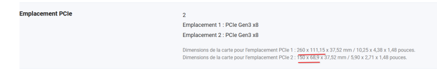

Et j'ai remarqué autre chose: dans les specs il est dit 2 x ports PCI (et d'ailleurs on voit bien 2 caches à l'arrière) mais sur les photos internes, on ne voit qu'un seul slot pour carte PCI, et le slot blanc du 2ème emplacement ne semble pas soudé sur la carte mère, voici la photo:
Il y a quelque chose que je dois mal comprendre ???

Sur la page officielle du site de QNAP, bien que encore 100% actif, le TS-h886 apparait avec la case "Modèle de remplacement" remplie du TS-855X !
Concernant l’arrêt du TS-h886, j'ai pas réussi a gratter d'info
En fait, il est soudé de l'autre coté. Et donc le port 1 possède une pleine largeur, contre le deuxieme ( celui que tu as vu ) possède une demi largeur
On le remarque d'ailleurs dans le descriptif qu'un port est plus petit que l'autre au niveau de la place qu'il offre :
