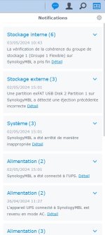

Mon NAS de backup (un antique DS413 mais qui fait le job) ainsi que 2 disques durs USB qui y sont connectés, sont protégés par un onduleur EATON Ellipe Pro 1600.
Depuis déjà quelques mois, j'ai souvent des messages d'alerte relatifs à des coupures d'alimentation alors que l'onduleur devrait protéger tout ceci (les micro-coupures sont fréquentes dans mon coin).
Comme le NAS est très vieux, je me dis que ça peut venir du NAS qui redémarrerait de façon intempestive, ou bien verrait des éjections intempestives des disques durs USB.
Mais j'ai changé les batteries de l'onduleur le 20/02/2020, soit il y a un peu plus de 4 ans, et je me dis que ça peut aussi très bien être les batteries qui sont kaput.
Vous en pensez quoi de la durée de vie des batteries ?
