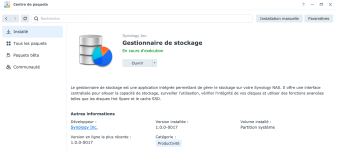

Le paquet Gestionnaire de stockage n'a pas été mis à jour, donc il n'y a pas de changement.
C'est maintenant un paquet indépendant comme par exemple le paquet "SMB Service", si Synology revient sur ça décision, cela doit pouvoir être fait sans une mise à jour de DSM.

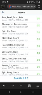

Bonsoir, je peux te suggérer de passer par le navigateur de ton pour te connecter à ton nas. En effet avec ce dernier tu devrais avoir les informations smart de chaque disque dur. En tout cas cela fonctionne pour moi. (navigateur edge sur Android)

Le nouveau paquet "gestionnaire de stockage" n'affiche plus les attributs SMART.
C'est indiqué par Synology:

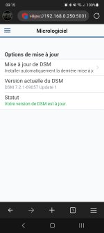

Bonjour, effectivement je n'ai pas mis à jour ma signature mais je suis bien sur la toute dernière version de DSM avec le paquet autonome gestionnaire de stockage.
Je rappel que je passe par mon téléphone pour les afficher.

Ok. Peux tu préciser le chemin d'accès des menus pour visualiser ces attributs SMART ?
Avec DSM 7.2-64570 update 3, c'est :
  1. Gestionnaire de stockage
  2. HDD/SSD
  3. Sélection d'un disque
  4. Infos sur la santé
  5. SMART
  6. Détails
Il faut passer par la version mobile (ici j'ai changé l'agent utilisateur), mais les informations sont limités.
Gestionnaire de stockage > HDD/SSD > cliquer sur un disque > Attribut S.M.A.R.T
